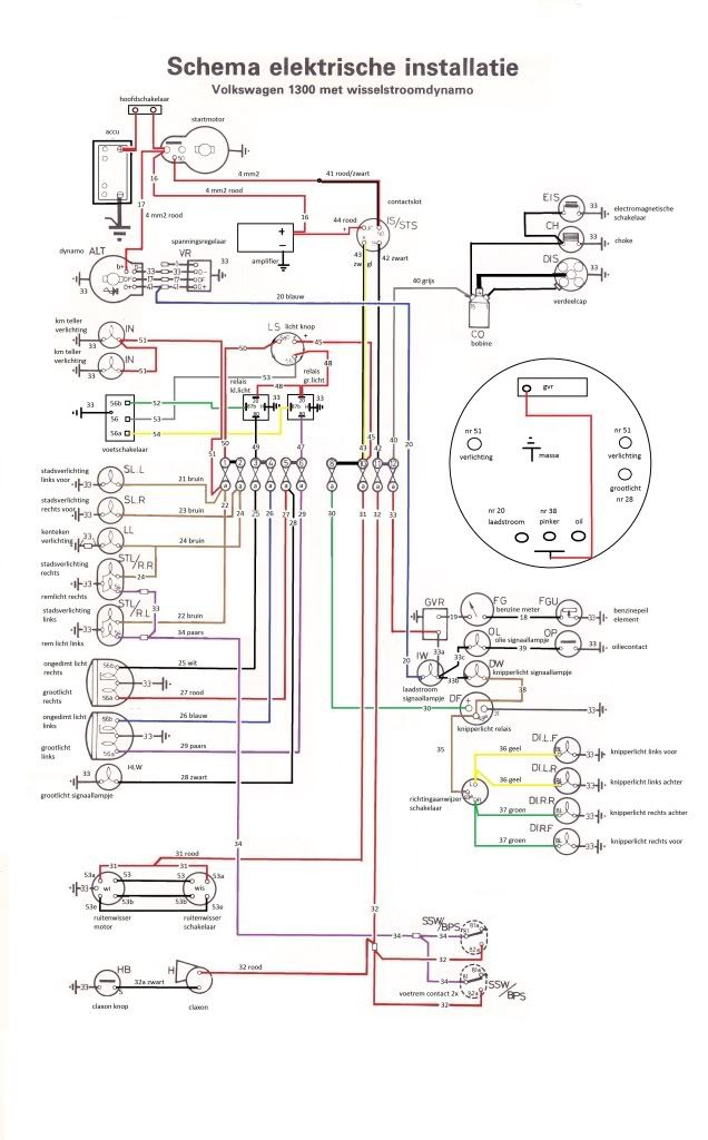

tip?grootlicht kan met 1 zelfde kleur,en ik zou normale verlichting (stadslicht en achterlicht) wel links en recht scheiden zoals bij orgineel
en gebruik bruin als massa,dan heb je zoals bij de meeste auto's iets als basis ,als later iemand anders er aan gaat sleutelen kan die ook iets snappen

Bericht door Boxem » 13 feb 2015 20:07
Makkie, wederom bedankt.
Is iets aangepast..
Op onderstaand schema heb je trouwens Groot licht gescheiden en stadslicht + achterlicht allen bruin.
Net andersom dus als origineel?
Stefan,
Dank, die extra draden is een optie.
Ik heb dit schema gebruikt
Hier van het forum geplukt!
