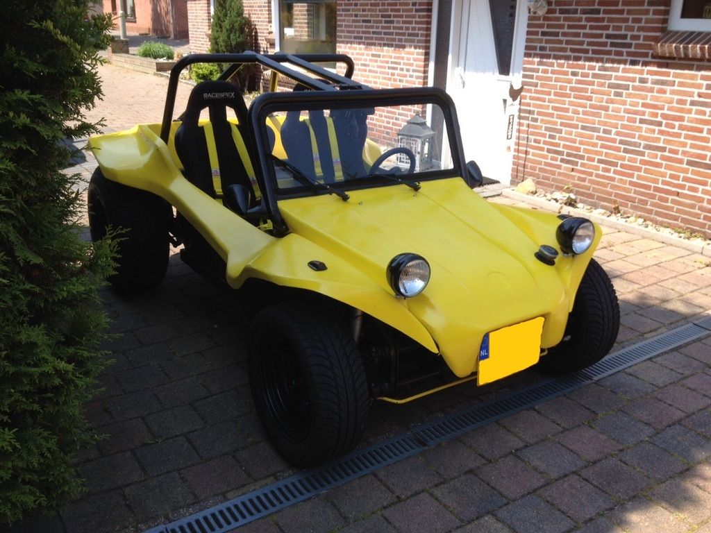

Die buggy van jou lijkt wel erg veel op hetgeen ik in gedachte heb om te gaan maken :shock:
Heb je die rolkooi helemaal zelf gemaakt en heb je hier toevallig nog tekeningen/afmetingen van?
Re: [Ward] Buggy project
Bericht door Boxem » 19 nov 2015 16:41
Ward schreef:Boxem,
{-05
Is geen tekening van.
Gewoon frame voor het voorraam maken, daarna achterste rolbeugel.
Beide stellen op het frame en dan de tussenstukken en eindstukken gaan meten.
Voorkant binnen in de buggy heb ik hem door laten lopen en bevestigd op de bodem, achteraan met steunbeugels aan de bevestiging van de schokbrekers.
Ik heb hem gemaakt van steigerbuis.

Bericht door makkie » 19 nov 2015 16:47
mooi gemaakt,en ik neem aan dat dit niet zomaar klaar is in een paar uur?
soms ben je nieuwschierig hoeveel tijd het heeft gekost en tips of truuks om alles gelijk links en rechts te krijgen
