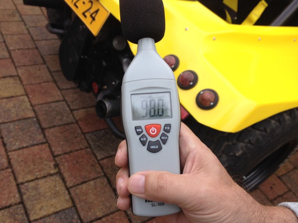

Maar dan nog even over je eigen DB metingen..
Dit doe je mbv een app op je telefoon schijf je..
Ik heb je al gezegd dat je DB meter niet goed is..
nu heb ik zelf dit weekend drie verschillende DB meters voor de telefoon geprobeerd..
en geen ging over de 99DB WELK GELUID OF LAWAAI ik ook probeerde..
als jij gestart bent met een uitlaatgeluid van 105DB en je telefoon gaat niet hoger dan 98/99
Ook niet na monteren van minder luidruchtige uitlaten.. dan zit je telefoon ook gewoon op zijn maximale aanwijzing..
Als je nu na heel veel aanpassen daar 4 DB vanaf gekregen hebt dan zit je weer in het meetbereik van je telefoon app..
En die wijkt vermoedelijk ook nog eens naar boven af..
neem contact op met het RDW keuringsstation!! (Niet RDW Veendam) of je voor een proefmeting langs kan komen omdat je het zelf niet meer snap met betrekking tot het stiller krijgen van het geluid..
Blijf niet zelf zitten tobben met die stommen telefoon app maar laat hem eens echt meten..
nogmaals een standaard kevr motor met een standaard kever uitlaat die goed gasdicht gemonteerd zit Kan Niet de door jou gemeten geluidsdruk geven!!

Meting kan idd niet goed zijn. maar ik kan zelf nog horen dat er een hoop herrie nog uit komt..

Geen telefoon App Robert, maar een al een paar weken in lening dB-meter bij een bedrijf weg..
Daarnaast kan ik zelf wel horen dat hij boven de 3000 toeren een smak herrie maakt.
Eigenlijk wilde ik morgen naar de RDW, gewoon op de gok, laten ze hem maar meten, dan weet ik het zeker. Maar kan zo niet rijden.
Die 3500 toeren heb ik elke keer bereikt daar het toerental langzaam op te voeren.
Waar die tik ineens vandaan komt weet ik ook niet, was ineens hoorbaar nadat ik de airbox had geinstalleerd.
En misschien ben ik wel , totaal in paniek verkeerd bezig.
Maar ik heb tot nu toe alles goed overwogen voordat ik weer iets geprobeerd heb...
En je klinkt wederom overtuigt dat een standaard kever motor met standaard uitlaat niet aan deze waarden kan komen, maar ik kan hier nergens iets over vinden, zou dolgraag de cijfers wel eens willen zien..
Het enigste wat ik weet is dat een Kever vroeger veel herrie maakte....

Oke dacht dat je nog steeds met je telefoon aan het meten was..
Deze zal idd wel iets nauwkeuriger zijn..
Maar laat ze nu toch maar eens bij de rdw kijken hoeveel ze daar meten!

Pijpjes van de uitlaat volledig naar binnen tikken, smoort de motor en nog minder geluid.
helpt niks...
Klepspeling verkleind
helpt niks...
Toen maar es Hot Rod Doesburg gebeld.
Verhaal uitgelegd, en gevraagd hoe je in vredesnaam zo`n blok beneden de 95 dB krijgt.
Antwoord:
Krijg je NIET !
Krijg nou de........
Je gaat me toch niet vertellen dat ik 6 weken lang geprobeerd heb iets te bereiken wat onmogelijk is ??
Jawel !
Een open Kever Blok achterin een Buggy/Trike krijg je niet beneden de 95 dB, of je moet er volledig een kast omheen bouwen.
Aldus Hot Rod.
Dus verder proberen heeft geen enkel nut, en een kast er om heen bouwen doen we al helemaal niet !
Dus vanmorgen maar de wekker op 06.00 uur.
Om 07.00 uur in de Buggy met een gangetje van 50 naar de RDW, harder wou die niet meer.
