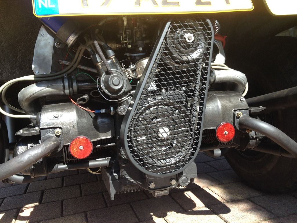

En nog even beschermroostertje gemonteerd..

mooi,maar zie dat je ontsteking verkeerd staat,bij goede afstelling staat vacuum potje ongeveer recht naar achteren,dus alles ff bij draaien en bougie kabels 1 opschuiven

Bericht door Boxem » 19 jul 2015 23:04
makkie schreef:mooi,maar zie dat je ontsteking verkeerd staat,bij goede afstelling staat vacuum potje ongeveer recht naar achteren,dus alles ff bij draaien en bougie kabels 1 opschuiven
Oké,
Kun je mij het verschil ook uitleggen tussen deze stand en die ander?
Ik bedoel, als ik hem een slag draai en de kabels opschuif komp het toch weer op hetzelfde neer?

Bericht door makkie » 20 jul 2015 07:27
ik heb ooit eens ergens gehoord dat vw de bougiekabel van cilinder 3 minimaal verplaatst heeft om warm lopen van die cilinder te verminderen

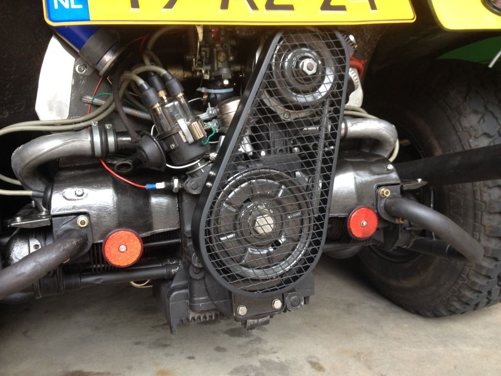

Bericht door Boxem » 21 jul 2015 17:12
Zoek het verschil..
Hans en Makkie bedankt.
Ontsteking opnieuw gesteld, loopt ook nog mooier zo..

Bericht door 64 Notch » 21 jul 2015 21:54
Waarom worden de onderste stukjes van de koelbeplating niet gemonteerd ? Niet alleen bij deze motor, maar bij bijna alle Buggy motoren mist dit plaatwerk.
Als je de beplating demonteert uit een Kever, vallen de onderste stukjes eraf, maar voor de juiste koeling hoort dit er echt op te zitten.
Het gaat om deze stukjes plaatwerk.
Dit type kan je ook monteren, hoort eigenlijk thuis op de type 3.

Bericht door makkie » 22 jul 2015 06:30
die onderste plaatjes passen niet echt aan 1 kant van de motor,daar moet je raar aan gaan zagen dus gewoon orgineel de bovenste gebruiken

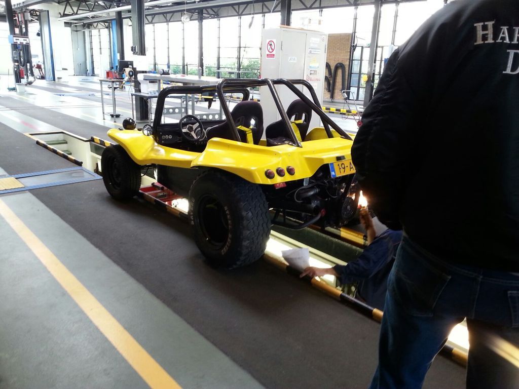

Bericht door Boxem » 26 aug 2015 00:59
Hmmm.. Ik moet toch nog even weer aan het werk..
Ik dacht, ik ga nog even langs de RDW, kleur, wielbasis en gewicht laten veranderen.
Doen ze er een volledige keuring bij.??
Alles werd nog even weer gecontroleerd, afstelling koplampen, remmentestbank, verlichting, ruitensproeier, spoorbreedte, remleidingen....noem maar op..
Blijkt dat mijn uitlaten 10 db teveel geluid produceren ( 105 db )
En dat mijn stadslichten ontbreken. ( Bij de APK niks van gezegd )
Dus dit nog even aanpassen en nogmaals naar de RDW.

Bericht door makkie » 26 aug 2015 07:45
jammer dat ze geluid meten,dat wist ik niet,dan is het bij jouw buggy dus vast gelegd.en stads lichten had idd gewoon ook bij apk gemoeten

Sinds een paar jaar geld er voor auto's van voor (dacht 1993) een maximale geluidsnorm van 95db.
bij 3800toeren (edit is dus 3500toeren) of het maximale toerental dat de motor kan draaien.. (net wat het eerst bereikt wordt)
Nog geen apk eis maar bij een grote controlle onderweg kan de KLPD/RDW dit wel controleren en je er voor bekeuren.. (geen leuke prijzen .. paar honderd euro is geen uitzondering voor paar db te veel)
Probleem is alleen dar er voor auto's van voor 1973 nooit een geluidsnorm bij het type goedkeur is geweest..
En hoe kan een auto die origineel wel meer dan die 95db nu in eens daar op gestraft worden??
Probleem bij deze meting in garages is de omgeving en de eis hoe er (tot nu gemeten zou moeten worden..
de meting moet in een echoloze omgeving worden gedaan 1 meter afstand van de uitlaat haaks op de uitlaat gemeten..
Moeten de garages dan allemaal een echoloze kamer gaan bouwen die is voorzien van een stille afzuiging ivm de uitlaatgassen?
Hoe kan er aan en uitlaat gemeten worden als er een afzuigslang opzit? (arbo eis ivm afzuiging gassen).
